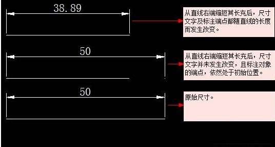

标注对象作为二维CAD图形中最为常见的一个对象,每个使用CAD的设计师对它都不陌生。通过标注样式对不同标注类型(比如线性标注,角度标注,直径标注)的组合使用,能让我们的CAD图面看起来简洁又美观。
在设计的时候,经常需要不断的调整对象位置,以求得最终的比较满意的尺寸效果。往往对已经产生的标注对象,需要删除,重标,再删除,再重标,如此反复,不但增加了多余的工作量,也使得设计师不能专心于产品设计工作,从而影响了产品设计质量。全新一代二维CAD软件中望CAD+提供的智能化关联标注功能,可以使上述问题很容易就得到解决。
什么是关联标注?关联标注又叫标注关联,即创建实体与标注之间的关联性,比如用dli标注一条直线后,用夹点编辑缩短直线的长度,就有两种情况发生:一种是尺寸文字及位置跟着发生变化。一种是尺寸文字及位置均不发生变化。如下图所示:
这是怎么回事?这其实就是dimassoc这个系统变量在起作用。这个系统变量的不同取值,将决定标注对象的不同状态,它的取值范围及对应的说明如下:
0 创建分解标注。标注的不同元素之间没有关联。直线、圆弧、箭头和标注的文字均作为不同的对象分别绘制。细心的你可以观察观察,标注对象炸开后,不外乎直线,圆弧,剪头,文字这几种对象。
1 创建非关联标注对象。标注的各种元素组成一个单一的对象。如果标注的一个定义点发生移动,则标注将更新。注意,以上图为例,是标注的定义点发生移动,不是直线的端点发生移动,所以叫创建非关联标注对象。
2 创建关联标注对象。标注的各种元素组成单一的对象,并且标注的一个或多个定义点与几何对象上的关联点相联结。如果几何对象上的关联点发生移动,那么标注位置、方向和值将更新。好,这个就不用解释啦。
一起来看看dimassoc在不同取值下的标注对象的不同表现:
最后面这个dimassoc=0的取值,不做动画演示,有兴趣的朋友可以在自己电脑上试试。
