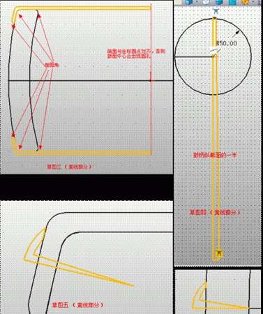

第一步:绘制草图
为了直观,笔者把草图集中绘制,尺寸可以自己确定,只要比例适当就可以。

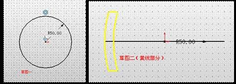

草图一:(鼓的直径)在XY平面插入草图,以坐标原点为圆心作直径为100的圆。这个草图主要作为后面草图位置的参考,也可以不作这个草图。
草图二:(鼓身的截面)在XZ平面插入草图,通过旋转获得鼓的骨架。
草图三:(鼓面的截面)在XZ平面插入草图,两个鼓面对称,同时做出也很方便,通过旋转获得两个鼓面。也可以做出一个鼓面,然后通过镜像得到另一个鼓面,结果是一样的。

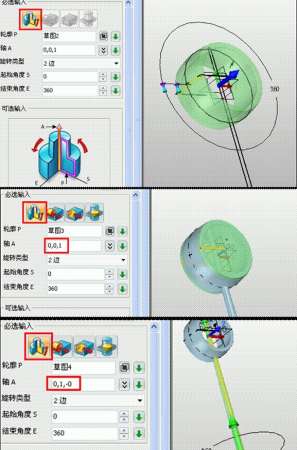

草图四:(鼓柄的截面)在XZ平面插入草图,鼓柄纵截面的一半,通过旋转的到圆形棒状鼓柄。

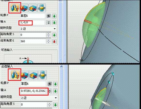

草图五:(固定鼓面的泡钉)在XZ平面插入草图,通过旋转得到泡钉实体,镜像到另一侧鼓面,再阵列到鼓面的周边。
草图六:(固定鼓锤的泡钉)在XZ平面插入草图,通过旋转得到泡钉实体,镜像到鼓的另一侧。
第二步:将草图进行旋转得到实体
六个草图的旋转都很简单,这里就不赘述。详见下列各图。要强调的是各个实体都是独立的实体,必选输入都选第一项基体(红色框部分),这主要是为后续更方便的进行实体着色、面属性设定做准备。

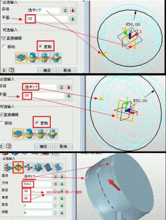

第三步:通过镜像和阵列功能制作泡钉
将鼓的侧面用于固定锤绳的泡钉镜像到另一侧,YZ平面为镜像平面,选中复制。随后将固定鼓面的泡钉镜像到另一侧的鼓面上,XY平面为镜像平面,选中复制。最后将固定鼓面的泡钉进行圆周阵列,参考下图。

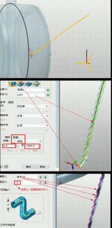

第四步:鼓锤与绳的创建
在固定鼓绳的泡钉与鼓面间插入基准面,这个基准面与鼓面相切,在这个基准面插入草图,在鼓锤下垂的方向做一个稍有弯度的曲线,线长约为鼓面半径和鼓的厚度一半的和。
在鼓绳的末端插入基准面,这个基准面与绳的末端垂直,在这个基准面插入草图,在绳的末端做一个互成120度的线长为1的三条直线(这是要做三股的细绳)。退出草图。
进行扫掠,参数及效果如图,然后再进行杆状扫掠,但过滤器要选“边”,这样一个三股绳便完成了。在绳的末端做一个小球做为鼓锤。另一个鼓锤可以把做好的镜像过去或复制移动过去。若要使绳的弯曲状不同,就按上述步骤进行,做成另一个来。
