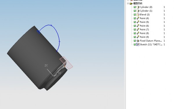

家看看这个扫掠体为什么不能进行布尔加运算。
刚刚开始学这个东西,挺简单的一个杯子,手柄无论如何也加不上去,大家帮帮忙看看。软件环境是NX4。

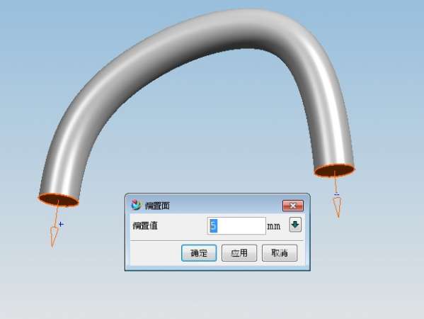

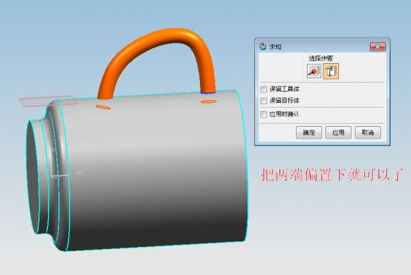

发表于 2012-9-26 10:27:10 | 显示全部楼层
把这个面偏多一点进来,就可以了,下面另一端也是如此!!

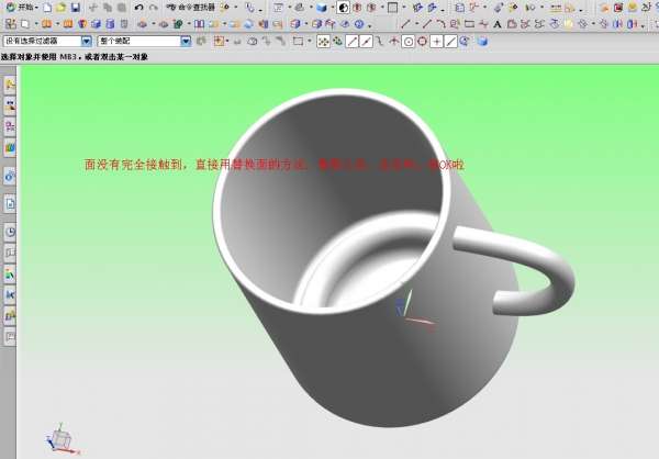

发表于 2012-9-29 08:02:07 | 显示全部楼层
【华为网盘】cha bei.rar(11K)
