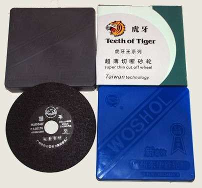

○切割片
      切割片的规格中1.5MM、2MM的都很普遍,做精密磨床的常采用0.5MM、0.6MM厚度的切割片,用这种切割片发热量少,变形小,而且精密工件留的余量也可以比较小,安装这个切割片的时候需要多垫一块法兰或者垫一块旧的砂轮,不然就装不上去,因为太薄了,当然有些工厂也直接用以前杀过槽的旧的薄砂轮来切片,效果更好些。

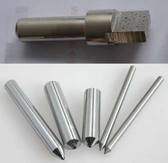

○修刀
      又叫金刚石铣笔,普通规格有Φ10、Φ8两种,比较特殊的就是斧头修刀,斧头修刀用来修砂轮侧面非常快,效率非常高,本人以前非常喜欢用。还有种在精密磨床加工中用来修细砂轮的修刀俗称尖笔,规格主要有Φ6、Φ3两种,修R时也是用这种尖笔。
