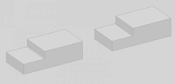

磨台阶其实可以说的并不多,需要注意的就是台阶可以从2个方向磨,选择从哪个面切台阶的依据是效率,如下图,同一个零件换了一个方向,磨削的效率就不同了,聪明的你会选择从哪个方向下手呢?
