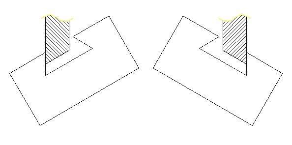

      磨燕尾槽的方法,如图:
磨斜度常见有下面几种类型 图51426
      现在燕尾槽的加工一般是采用线割,如果要磨出来的画可以采用图示的方法,检查方式为投影,如果是滑动配合,需要用配合的工件来测试效果。
