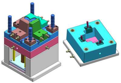

这篇日志涉及的产品是从群里朋友手中接的手机座,PS透明料,在征得群友同意的情况下把这个产品拿出来给大家分享,产品图如下:
手机座设计案例 图51419

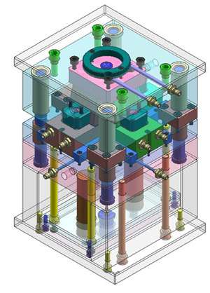

   此产品唧嘴模仁均偏心,为了缩短A板厚度,在AB板之间加了平衡块,所以订模胚的时候需要注意A板厚度、导柱长度、推板厚度等,整套完成的3D如下图:
手机座设计案例 图51418
分开前半模和后半模如下图:
手机座设计案例 图51417

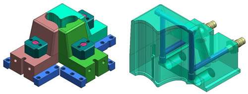

   本来产品看起来非常简单,没有什么结构,但是由于功能原因,不能做拔模,外形必须为直身,所以需要周边包行位,根据产品外形,模具结构为三边行位,行位在推板上滑动,精定位由A板锁死,由于外形胶位都出在行位上,所以行位需要走运水,如下图:
手机座设计案例 图51415
