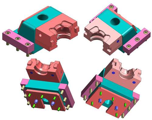

这次找了个稍微详细点的全3D案例,说说一些细节的问题。产品如下图,1X1,产品外形有整圈倒扣,如下图:
  整个模具装配图和前后模分开的3D如下图,唧嘴防转,模具加两组零度束块精定位,前模回针受力位置镶介子,后模顶棍处也做镶件锁到下顶针板上,一般模具寿命要求高点的模具在模胚受力的位置都要做介子之类的镶件。
产品进胶方式选择产品中心大水口转3点潜后模,如图:
  产品有整圈倒扣和外螺纹,所以两侧出大行位,行位斜面和底面都加做耐磨块,对于有一定要求的模具来说,耐磨块是必须的,国内的模基本不加耐磨块,主要是国内模针对国内的区域市场,啤量可能并不大,对模具寿命要求也并不高,另外左右行位加了虎口互锁,这种虎口类似于前后模仁的虎口,行位的定位加了两组波子螺丝,行位走了运水,而运水稍微有点复杂,冷却比较均匀,如下图:
前模仁做平板,做延伸水嘴直通式运水,如图:
顶出方式在后模仁上做方形推圈,加顶针锁定到顶针板上面顶出回位,推圈上行位两侧做一定斜度避空,方便行位回位,如下图:
  后模呵芯稍微复杂点,如下图,呵芯做防转,因为中心水口处加顶针,所以不能采用普通的水井式运水,这里做的为双头螺旋式运水,中间做一个铝的镶件,车窗车出旋转的双头螺纹,这样可以保证中间的顶针,一定要注意多个地方都需要加防水圈。
