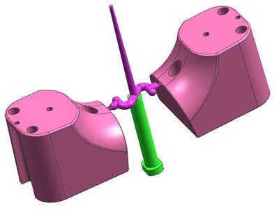

  这次的产品看似简单,很快就可以分开做好,但实际上要做好却要好好动一番心思,产品如下图:
开动脑筋,新思维的几种方法 图51397
        整套模具3D图,这套图纸做得比较详细,模仁为2块拼合,加了锁紧块,前后模加了零度束块,模仁上的排气,模胚上的撬模坑都有做,如下图:
开动脑筋,新思维的几种方法 图51398
        产品1X2,模仁有点大,为了方便加工,做成2块拼合,进胶方式为大水口弧形流道,扇形入水,唧嘴位置在后模仁做镶针,可以调节啤一穴还是两穴,镶针中有顶针,如图:

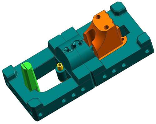

        前模仁如下图,中间的镶针需要全部镶出来,并且都需要做防转,前模仁直通式运水。
开动脑筋,新思维的几种方法 图51400
        后模仁的拆镶件需要注意,枕位太高也需要拆出来,运水为普通环绕式,如图:

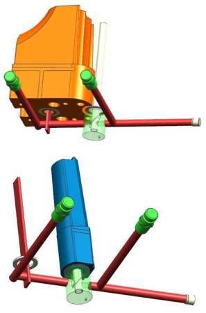

        后模的镶件需要做运水,大的就做普通的水井,小镶件做喷泉式,注意在模胚处镶个有点意思的镶件,中间做个斜孔,运水进出都通过这个镶件,要仔细看下才明白,如图:
