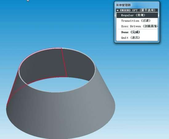

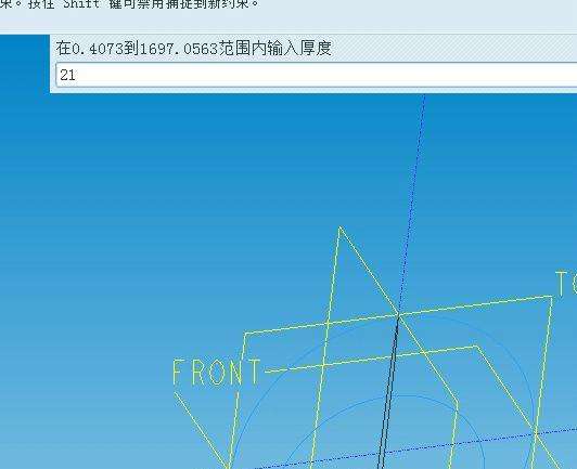

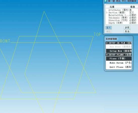

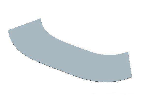

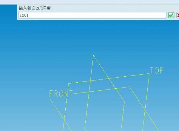

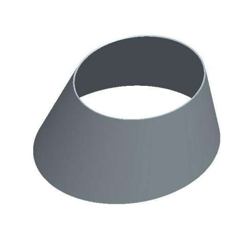

具体的操作就是拿到一个这样的图,先建立一个裂缝特征,就是把圆锥型的同把他剪开,
然后再把他摊平,可以这么理解,具体的操作往下看图片吧
首先是先建立一个这样的锥形桶
锥形桶建立好了,建立缝特征
建立缝命令,规则缝,然后选择一条边,展平全部,然后就可以展平了
