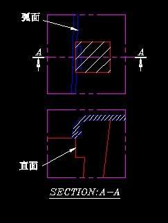

接上一日志,斜顶的式样继续:
8当产品上有限制时,常规的方向做不了斜顶,可以如下面的方式沿Y方向走斜顶,这样,避免了干涉问题。
9当如图8所示,斜顶的行程不够时,可以如下图作改良,缺点是斜顶容易断裂,拉伤胶位。
10当斜顶顶部的形状为弧面时,为了装配模简单,斜顶容易加工,常将斜顶的顶部形状改弧面为直面,同时也不易跑披锋!

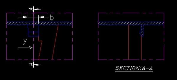

一、这种情况是斜顶里面有胶位或低位,是无法出斜顶的,有朋友会问,那能不能斜顶上走斜顶呢,当然可以,问题是有没有考虑加工与量产性,对于模具而言,结构越简单,寿命越长。很多做模设一辈子,都没有碰到过斜顶上走斜顶。
二、这种情况是斜顶的退出行程不够,被后面所挡死,碰到这种情况,一般选择从另一个方向抽斜顶或改产品。
