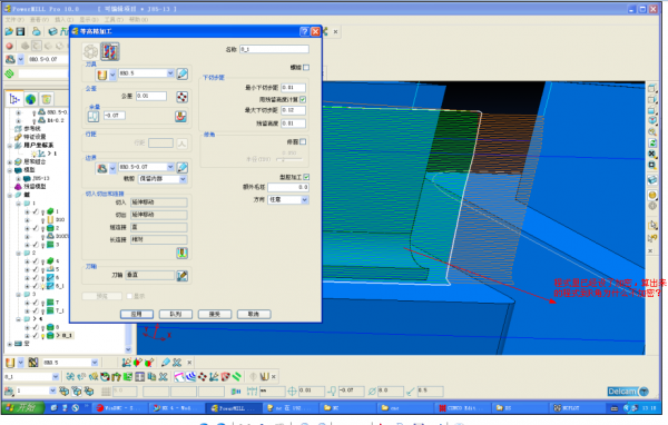

PM等高有个功能,就是可以对R角C角等加密刀路,为什么有时候却不行

PM等高有个功能,就是可以对R角C角等加密刀路,为什么有时候却不行 PM为什么有时候可以加密刀路有时候又不行? 图50724
发表于 2012-9-19 21:57:05 | 显示全部楼层
残留高度应设为0.001-0.003
发表于 2012-9-20 17:57:16 | 显示全部楼层
最佳等高也可以设
发表于 2012-9-20 21:09:48 | 显示全部楼层
R角多大的啊?
你已经用8R0.5的刀了,
发表于 2012-9-24 20:04:09 | 显示全部楼层
3333333333
发表于 2012-10-12 15:01:11 | 显示全部楼层
你那是直升面吧  大哥
