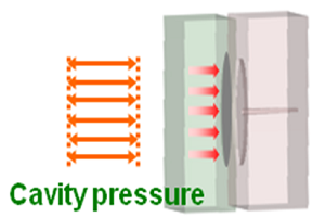

射出压缩成型技术(ICM)在光学镜片、反/导光片及CD等储存媒体生产制造上广为应用,该制程能控制合模间距的变化,与传统射出制程主要差别在于熔胶进入模穴内的压力分布(见图一),图一显示在CIM制程中,为促使熔胶移动,压力必须从浇口一路传递到流动前缘,形成中间高压区和周边低压区的压力分布不均情形,而常见的成型缺陷及问题如:翘曲、高残留应力以及高充填压力,通常都是由此不均匀的压力分布产生,经比较后发现,图二射出压缩成型的压力分布较匀称,差距较小,充填压力以及残留应力也因此较低。
图一 传统射出成型呈现压力阶度
图二 射出压缩成型呈现均匀的压力分布
以往光学及薄件产品经常会遭受残留应力影响,现在射出压缩成型制程可大幅改善这类问题。图三显示两种制程在导光板上压力呈现的比较,射出压缩成型可以使压力从48MPa降低至12 MPa。射出压缩成型兼具多项优点,如:可以减少翘曲、缩短成型周期、降低所需锁模力及良好的排气,可以提升产品质量。
图三 比较传统射出成型(左)和射出压缩成型(右)在导光板上的压力分布呈现,射出压缩成型有明显的压降。
