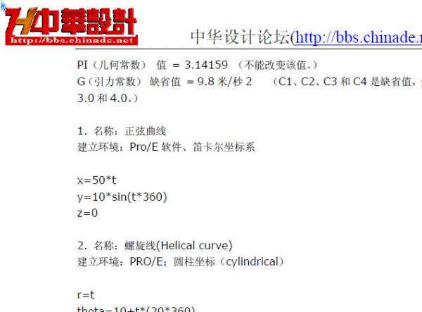

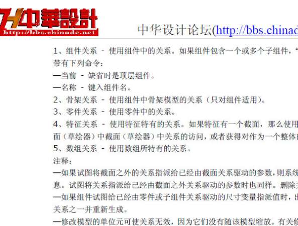

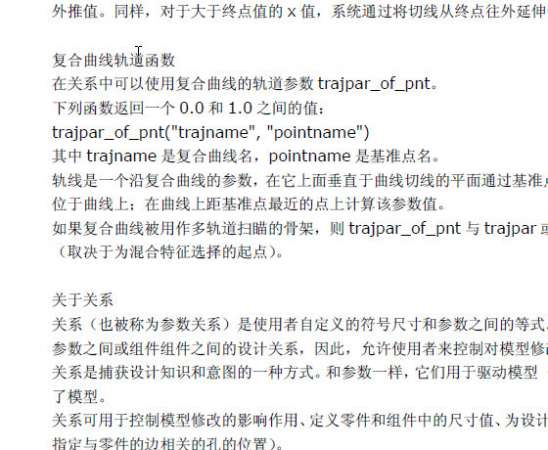

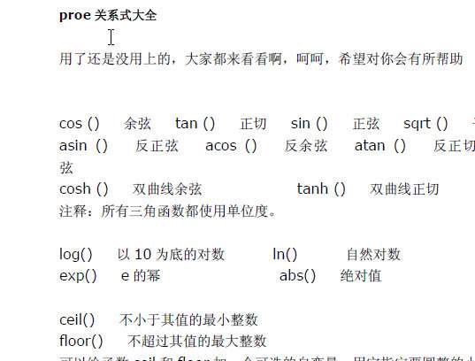

proe关系式大全
很不错的资料,上传给大家分享!!
proe关系式大全 图50372
proe关系式大全 图50373
proe关系式大全 图50374
proe关系式大全 图50375
proe关系式大全 图50376
