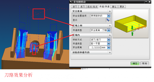

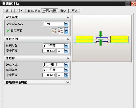

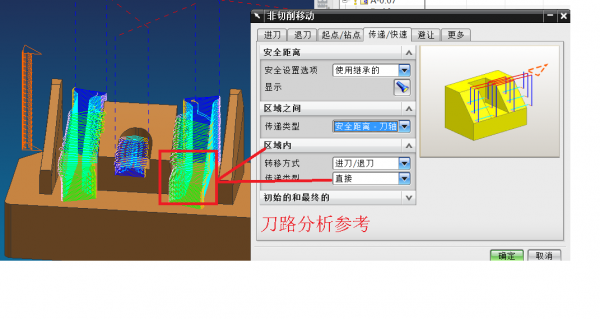

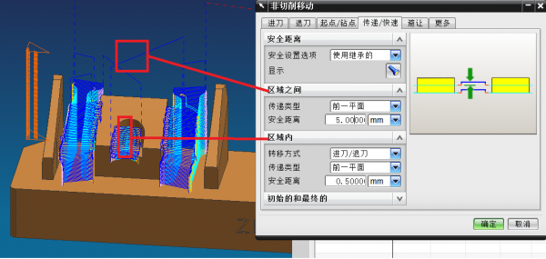

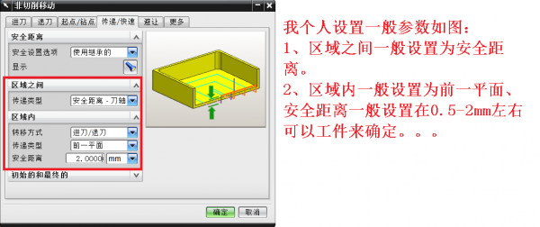

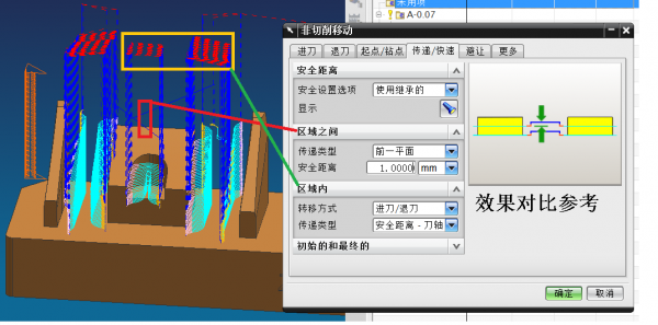

UG 7.5  非切削参数里面-  传递/快递 设置里面,, 我就是理解不了区域之间 与 区域内  参数的设置,哪位老师帮忙解答下哦。。那两个要设置吗》? 我只设置安全距离就行了吗?

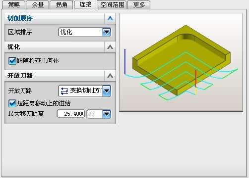

  切削参数里面--连接选项-开放刀路下面, 变换切削方向  那个短距离移动上的进给-最大移刀距离怎么填哦--

参与人数 2Q币 +2 +12 收起 理由
╰?_星辰╮ + 2 + 2 非常谢谢老师哦...这下懂了·
张国生 + 10 ☆☆☆☆☆ 感谢热心详细解答!很好!.
发表于 2012-9-11 19:39:33 | 显示全部楼层
龚老的解答十分精彩,图文兼并!
