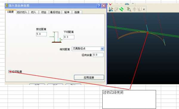

杨老师POWERMILL二维曲线轮廓壁精加工无法定义进退刀
杨老师POWERMILL二维曲线轮廓壁精加工无法定义进退刀 图49990
发表于 2012-9-9 23:02:09 | 显示全部楼层
过切关掉,就可以了

 楼主| 发表于 2012-9-10 07:35:31 | 显示全部楼层
过切关掉还是不行啊

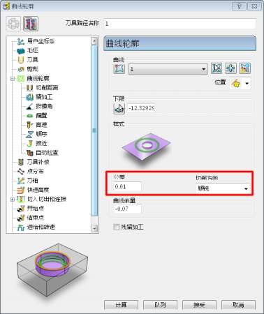

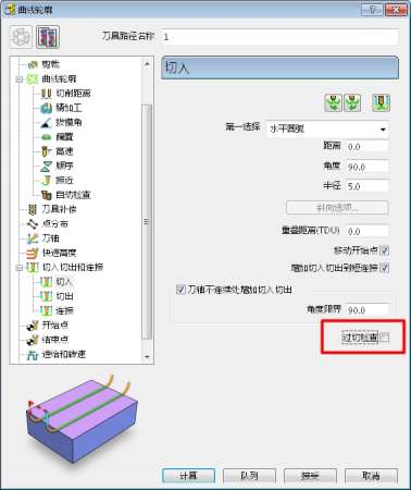

发表于 2012-9-10 10:45:16 | 显示全部楼层
杨老师POWERMILL二维曲线轮廓壁精加工无法定义进退刀 图50034
参考图档
