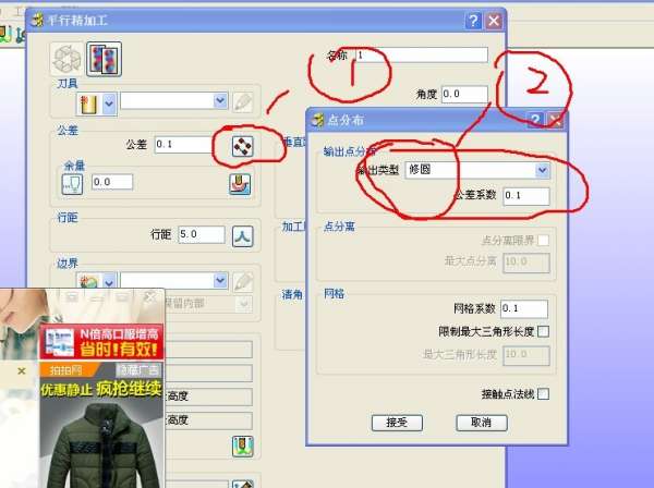

[问题讨论] 程式在老机台跑时只走直线,在有弯弧时断断续续
发表于 2012-9-7 11:09:50 来自手机 | 显示全部楼层 |阅读模式
我们那台机一样,其实是并没有走圆弧,而是走的直线。看你的程序,没有IJK,也没有R,也就是说,你的程序里并没有走圆弧,实际上,PM把圆弧分成一段一段的直线,所以,走起来是一顿顿的,所以,机器的问题在于,太老了,反应不过来,软件方面的问题在于,不输出圆弧。你可以用MasterCAM或者其他软件弄个图,出些走圆弧的程序试一下就知道了。PM除了进退刀以及刀路中的一些尖角圆弧过渡可以有圆弧之外,切削刀路只有直线,无论模型是直线还是曲线还是圆弧,一律输出的是直线。对于老机器来说,确实是个问题。不知道后处理能不能加以改变。
上面是我在别的地方求助时一个朋友的高见,就像他说的一样,我的机器是三菱,可以给个好用的后处理吗,

发表于 2012-10-6 16:30:25 | 显示全部楼层
在点分布那里修改.全部修圆 0.005百分百不会

我以前试过改一下这个就好多了

发表于 2015-12-1 09:37:01 | 显示全部楼层
通过更改后处理文件来改变。
