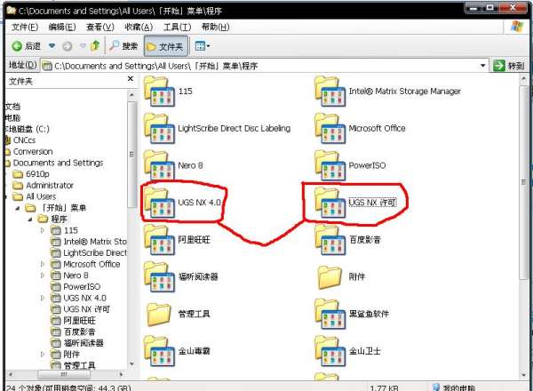

   2:备份程序组下的UG 快捷方式:打开 任务栏和开始菜单属性,选:开始菜单——自定义——高级,打开开始菜单文件夹,把 UG NX绿色版滴制作 图49790 两个文件夹做成自解压文件,地址就是上面的。要是想把UG装在别的目录那这个快捷方式下的文件目录也照改。

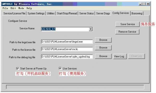

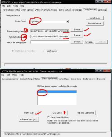

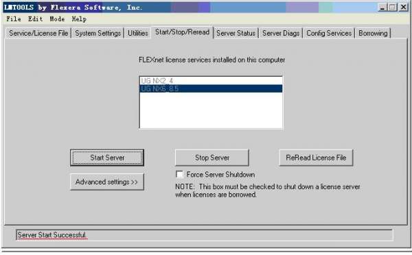

   3 .把UGS文件夹压缩后只有600多M(而以前对UG界面的设置还是保存着的),特意把UG下掉再解压压缩包到D盘后试用可行。不过使用前要启动许可,打包后服务器许可变空。要先设置LMTOOLS UG NX绿色版滴制作 图49791 先设置Config Services下的服务器程序和许可文件(换电脑时要把许可文件的计算机名改一下),再启动Start Server(会英语的应该知道这是啥意思来滴)。

然后打开lmtools.exe,选择“Config Services”项“Server Name”随便填写一个,“Path to the lmgrd.exe file”输入lmgrd.exe的绝对路径,”Path to the license file”输入以前的nx.lic文件,至于最后一个log可以不填写,然后点“Save Service”进行保存,再转至”Start/Stop/Reread”栏点击“Start Servere”启动服务即可(启动成功显示“Server Star Successful”不然先点击“Stop Server”再启动)。 UG NX绿色版滴制作 图67753 UG NX绿色版滴制作 图67754
