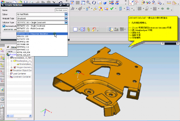

NX5-Response Simulation ,是NX5CAE里最新模块,她继承了I-DEAS/Response Analysis的优秀功能,同时改用NX/NASTRAN模块计算模态结果,使得计算速度大大提高。
NX动力响应分析是模型在高级仿真采用NASTRAN求解模态结果的后续仿真。它允许你评估结构模型在受到不同载荷条件下的响应。该软件是采用模态叠加法进行的响应计算。
有限元模型和动力响应求解
用户准备一个有限元模型包括分析的网格,材料,载荷和边界条件。之后采用NASTRAN的SEMODES 103 或者 SEMODES 103 - Response Simulation求解。
求解步骤
第一步. 计算模态响应.
当你进行响应评估的时候软件自动运行该步例如:用Evaluate Nodal Function Response对话框的时候。
如果没有模态响应已经存在。然而,你能够计算模态响应 不需要也进行响应的评估,求解模态的响应是可选;当你进行一个响应的评估的时候软件自动地计算模态的响应,然而如果你是进行一个大型的复杂的仿真的时候,你能求解模态的响应和接下来的任意的响应的评估,这样计算可以节约时间。
在 Simulation Navigator,在Response Simulation solution process node之下, 右键选取event node 并选择 Solve for Modal Response.
对于瞬态分析, 软件计算模态的响应在采用积分法每个时间点。
对于频率和随机响应分析, 软件计算模态的响应在每个频率点。
第二步,计算物理响应
依据你请求的响应,软件计算了不同的物理响应对于给定的一组单元或节点在特定的时间和频率点上。
   对于瞬态,频率和随机事件,软件恢复了物理的响应用模态位移法和模态加速度法。
对于响应谱事件,软件采用模态近似法计算了峰值响应
依据你进行得评估类型,响应结果是储存在两种数据类型里,一类是函数类的AFU,用户可以利用NX平台的XYgraphs来绘制曲线,或者生成云图存储在RS2文件里。用户可以利用该结果看云图动画。
模态的响应计算也就是第一步结果可以被重用到不同的物理的响应计算里,这也是NX/ResponseSimualtion 的一个重要的优点。
当软件计算模态的响应,它的事件和激励信息被存贮到了Event Evaluation File (EEF)里,它可以被倒入用于再分析,或者创建需要的瞬态响应的继续分析。
