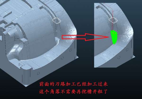

   杨老师,我刚进一个厂上班.第一天就给我这个后模我做.想的我头都痛。UG补的面,图层1是原图,图层2是我补好的面的图。然后用PM编的。象这种股位加强筋都是差不多2-3mm,顶部又带了小R,这种是最好在钢料上面大概的光出来,我到时候做电极就直接做直身的,没出来的小R然后让做模的去修呢?还是做个包R的电极呢? 还有就是这里的操机的说D12R0.8的刀以前他们可以装到150长开粗和光刀,我不知道行不行,我觉得17R0.8的刀装到120都弹的厉害。我这个模具的程式A9的D12R0.8的这样开粗合理吗?还有就是这个模具的中光和光刀要怎么做啊。我总感觉我做的不是很理想。麻烦杨老师指出下我上面的某些刀路的错误和指点下编这种模具的思路。问题有点多哦,谢谢。华为网盘附件:

1:顶部有小R的地方,如果模具要求比较高, 直接加工不到时 需要做包R电极。
     如果一般要求, 能加工的地方尽量加工 不能加工可以考虑给钳工修出来

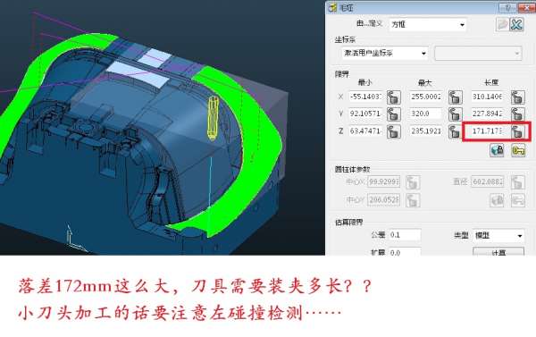

2:直径12的飞刀装夹长度超过100时候都很长了,容易引起弹刀等问题,好牌子的刀杆会有点改善
     你可以先在开粗或者中光时候了解下刀具的加工性能
     同时要注意检测刀径的大小以及刀摆情况……

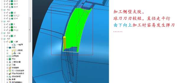

3:为了尽量避免弹刀,加工需要考虑加工余量是否均匀,有必要时可选择性的对较为平坦的曲面进行中光
4:A9的程式说明如果,做个惨了模型对比一下很容易发现情况
5:从整体来看,你的加工经验 特别对加工工艺有待提高,
     在软件应该方面掌握的还可以,但还没有完全把PM的灵活性体现出来

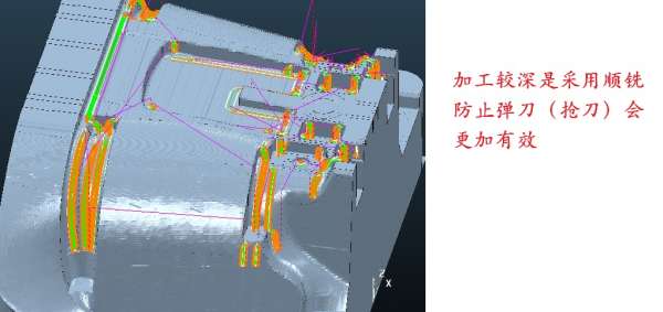

     其他较为严重的工艺问题如图:

发帖的同志:你开粗时会踩刀的,区域过滤器阀值0.8,Z轴应该斜向才对,你怎么搞下切呢?下切还是会踩刀的!这是我第一个发现的问题!图档确实很复杂!
