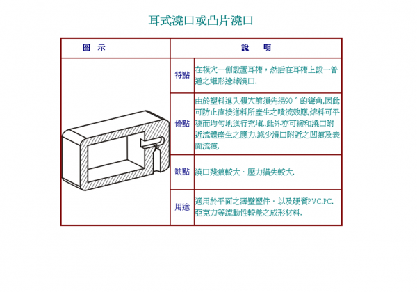

这个是透明料,可以这样排位和进料吗?
发表于 2012-8-22 14:46:14 | 显示全部楼层
透吸料如果这样进胶很可能是不合格的,容易出现胶口流痕或者气纹,看如下图,

是不是压力的问题呀,是不是两边不平衡造成的。。。试模后,产品都弯曲变形了,有的地方缩水了,痕迹也很大

边上2个长条的不可以这样排
