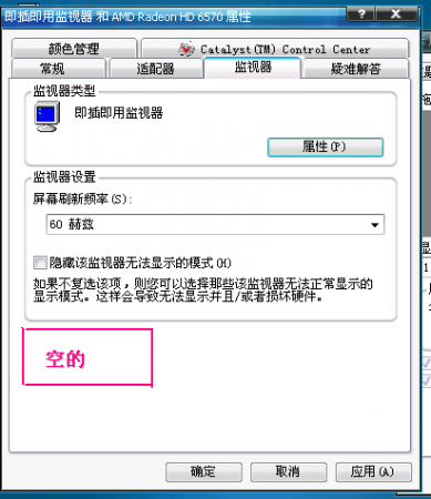

资源管理器里所有工具前面的那个显示开关的灯泡都没了,请高人指点
 楼主| 发表于 2012-8-20 16:58:29 | 显示全部楼层
装了好几遍,还是这样的,怎么解决啊
 楼主| 发表于 2012-8-20 20:48:39 | 显示全部楼层
在家里一样的方法装起来是好的,难道是厂里电脑问题,晕死,到底出在那里呢

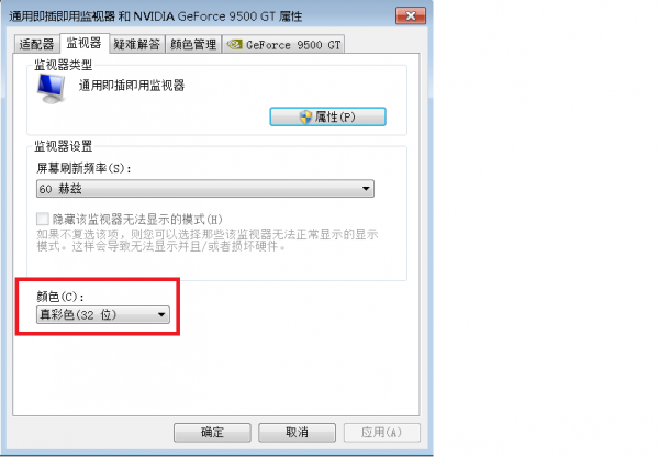

发表于 2012-8-21 10:47:17 | 显示全部楼层
这是颜色的问题(要32位):
 楼主| 发表于 2012-8-23 10:42:53 | 显示全部楼层
 楼主| 发表于 2012-8-23 10:49:03 | 显示全部楼层
优胜龚老师 发表于 2012-8-21 10:47
这是颜色的问题(要32位):
好了,非常感谢。是要设置32位就好了
