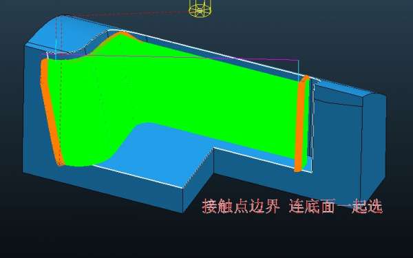

此处侧面区域用什么方法做边界最方便,而且能加工到位。
此处侧面区域用什么方法做边界最方便,而且能加工到位。用D6R0.5刀加工
发表于 2012-8-16 08:44:05 | 显示全部楼层
方法好多:1模胚就可以了!2已选曲面边界,3浅滩边界也可以,4选面加工{:soso_e113:}
