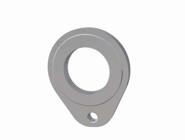

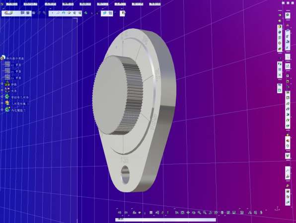

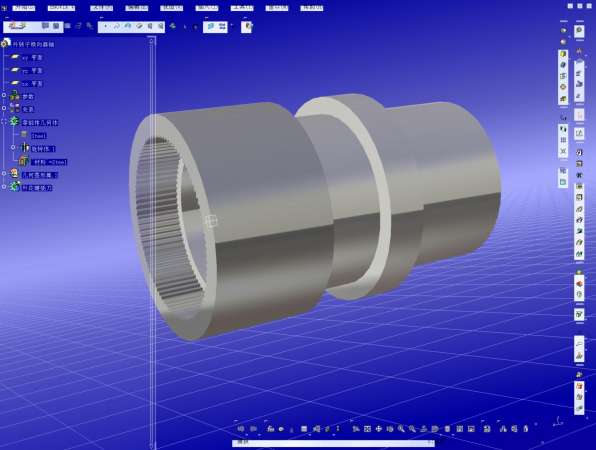

具体用法是:
1、建立未插齿时的零件模型;
2、复制插齿刀到零件文件;
3、修改插齿刀的模数、齿数等参数,并调整其与原件的位置;
4、用布尔运算从零件中减去插齿刀,就得到想要的花键模型。
1外花键插齿前
参数化花键插齿刀 图47128
2外花键插齿后
参数化花键插齿刀 图47129
3内花键插齿前
参数化花键插齿刀 图47130
4 内花键插齿后
参数化花键插齿刀 图47127
参数化花键插齿刀
链接:http://pan.baidu.com/s/1i4ujSsl
