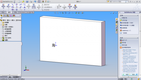

海 字无法包覆 有人用过吗。借鉴一下

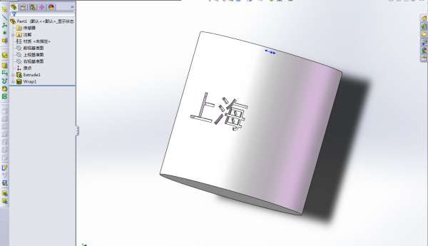

 楼主| 发表于 2012-8-8 11:51:23 | 显示全部楼层
谢谢 改成什么字体最好 我试过好多字体   在圆柱面上包覆 上海 两个字
 楼主| 发表于 2012-8-8 11:54:04 | 显示全部楼层
看看图纸  谢谢回复

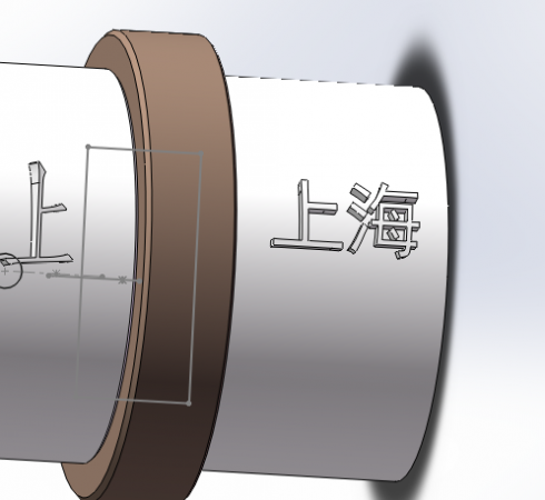

 楼主| 发表于 2012-8-8 12:04:42 | 显示全部楼层
构造线与文字在一起就不可包覆
 楼主| 发表于 2012-8-8 12:08:11 | 显示全部楼层
再次谢谢BZ的回复 谢谢
发表于 2012-8-8 14:42:27 | 显示全部楼层
应该可以的,跟字体关系不大
