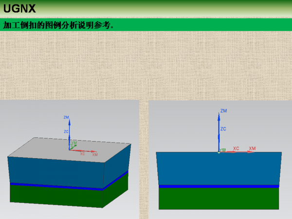

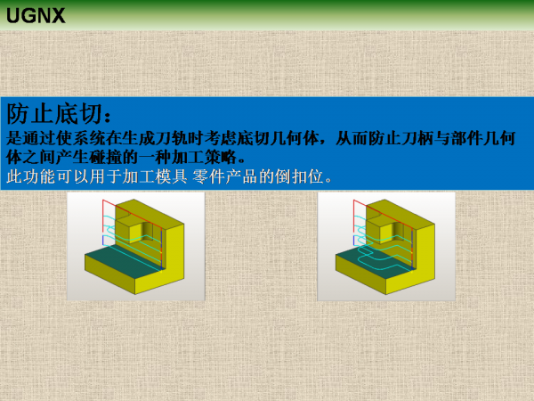

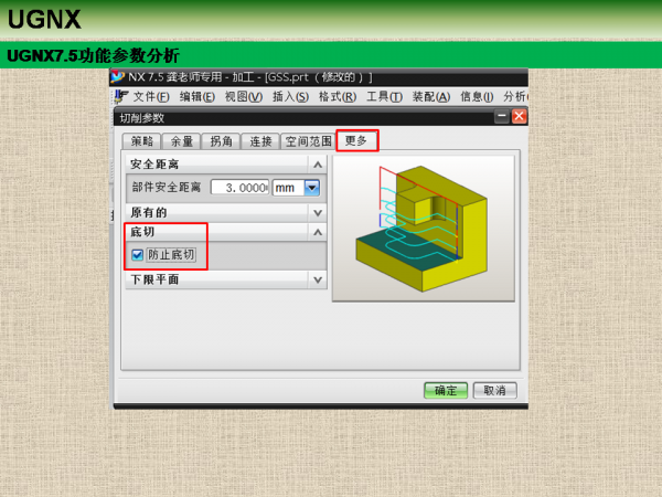

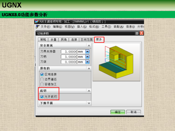

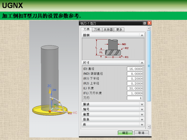

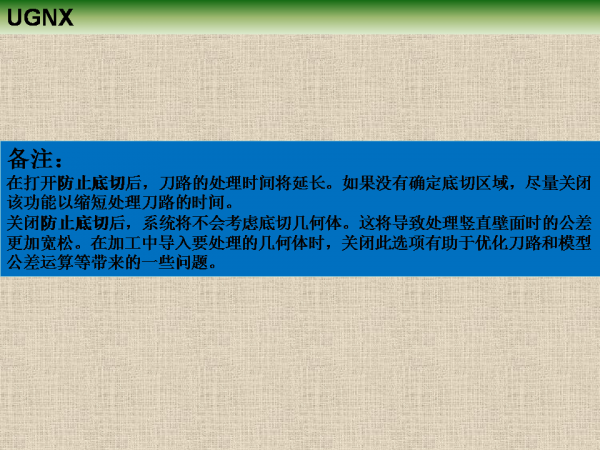

[数控编程] 龚老师讲UGNX参数之防止底切-PNG
发表于 2012-8-6 15:34:27 | 显示全部楼层 |阅读模式
龚老师讲UGNX参数之防止底切
