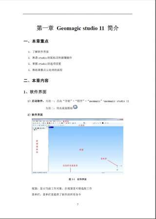

Geomagic studio 11教程连载一:软件命令熟悉:  pdf文档下载
1.了解软件界面
2. 熟悉studio的鼠标及快捷键操作
3.掌握studio的选项设置
4.熟练掌握点云处理的流程
1)启动软件  ,在“开始”- “所有程序”-“geomagic”中。打开一个点云数据,“文件”-“打开”,
在杰魔的默认目录下找到“foot_surf.wrp”并打开。
2)鼠标的使用
按住鼠标中键旋转数据,观察其背面,ctrl+鼠标右键同样可以进行旋转。
Alt+鼠标右键来平移数据,可以将点云上下左右平移。
Shift+鼠标右键来缩放数据,也可用鼠标滚轮进行缩放
