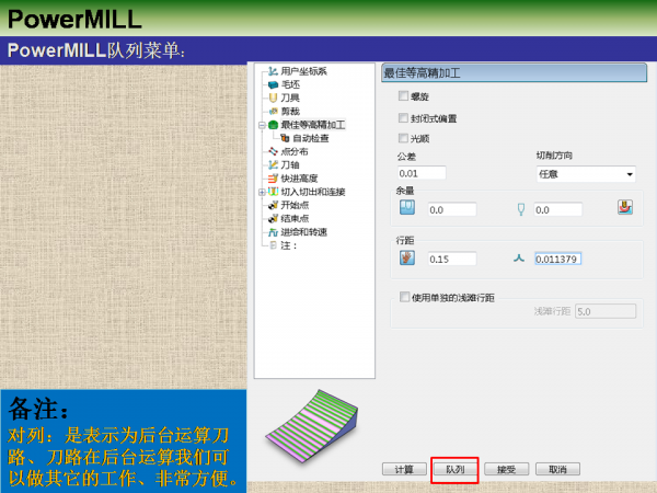

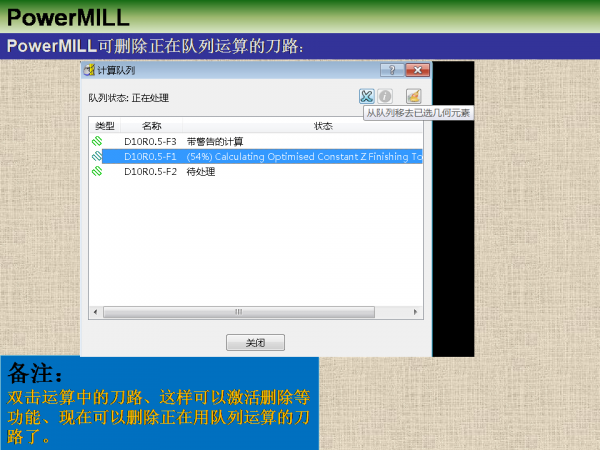

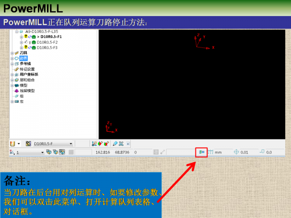

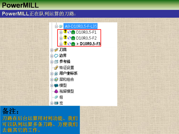

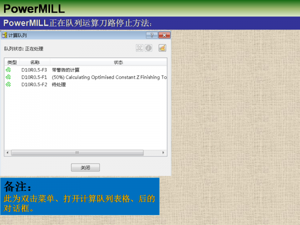

[数控编程] 龚老师讲PowerMILL后台运算队列技巧-PNG
发表于 2012-7-31 14:39:35 | 显示全部楼层 |阅读模式
