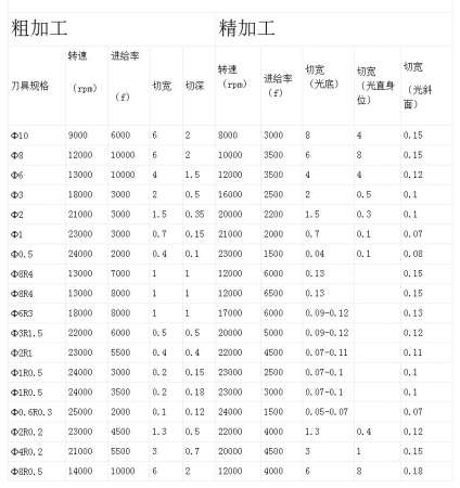

石墨电极CAM加工参数表
石墨电极CAM加工参数表 图45288
