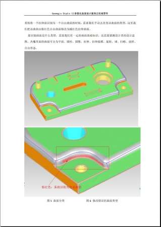

2.区域分类
通过了探测区域,系统会自动拆面,不同的曲面类型赋予不同的颜色,例如平面为绿色,圆柱为黄色,拉伸为桔黄色等。当然系统自动赋予的曲面类型不一定是我们需要的,因此当系统将一个拉伸面识别为一个自由曲面的时候,需要我们手动去改变该曲面的类型,这里我们把该曲曲由粉红色自由曲面修改为橘红色拉伸曲面。
要识别曲面是什么类型,需要我们有一定的曲面基础知识,还需要猜测设计者的设计意图。杰魔里面的曲面可分为平面、圆柱、圆锥、拉伸、拉伸拔模、旋转、球、扫略、放样、自由形态。
