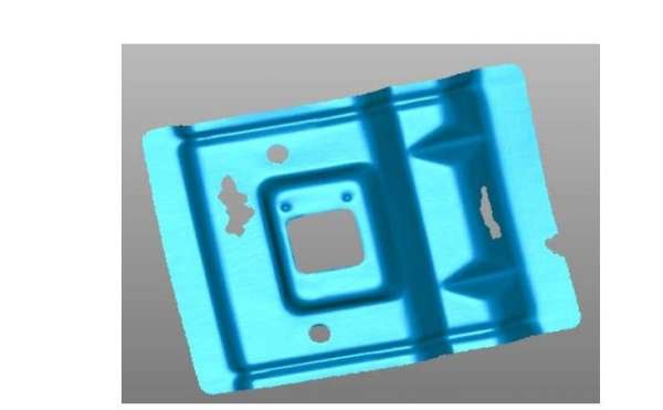

基本概念
1. 点处理:可进行统一、曲率、有序采样,减少噪音,平面和圆柱拟合等操作。
2. 多边形处理:可进行孔填充,基于形状和误差的多边形简化,注册,松弛和清除及平滑、拟合、合并等多边形编辑操作。
3. NURBS曲面创建:自动曲面创建,曲率检测和编辑,曲面拟合,通过曲线、特征和其它曲面修剪曲面。
基本流程
1. 打开文件,过滤掉噪音点。
2. 注册、合并及取样。
3. 把点封装,生成多边形。然后到多边形阶段。
4. 根据需求对多边形进行修改,如松弛、孔填充、创建或修改边界、曲线。到形状阶段。
5. 检测曲率,创建及修改曲面片的边界分布。
6. 拟合生成曲面。
7. 从曲面阶段到CAD阶段,修剪曲面。
中键:旋转
右键+CTRL:旋转
右键+SHIFT:放大或缩小
右键+ ALT:移动
左键+CTRL:放弃选择
本章教程详细讲解如何在保持点云的几何形状的前提下通过各种取样工具来减少点云的点数目。
通过减少在扫描过程中因为扫描仪的波动所产生的各种噪音(noise)以提高点云的质量。
使用点云生成多边形并熟悉各种多边形的编辑功能
这是一个汽车钣金件的扫描数据,我们可以看到大概有90万点,我们有几个地方需要修复,
同时有三个地方是设计上的需要(两个圆孔和一个矩形切口).......
