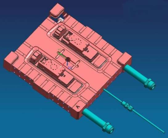

                                                     高光无痕注塑模具设计制造规范
一、高光无痕注塑的原理:
1、模具成型对温度要求较高(一般为80°~130°左右),在注塑转入保压后改用冷却水,使模具降温至60°~70°度。在较高的模温下保压成型有利于消除熔接痕、流痕、产品内应力等缺陷。因此模具在工作时需进行加热处理,为了防止热量损失,通常都会在定模侧加树脂隔热板。
 2、模腔表面极度光亮(一般为镜面2级或更高)。高光模具生产出的产品可以直接用于装机,无需做任何表面处理。因此它对模具钢材及塑胶材料的要求都很高........
高光无痕(蒸汽模)注塑模具设计 图45135
高光无痕(蒸汽模)注塑模具设计 图45134
