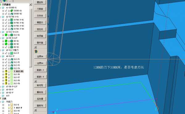

发表于 2012-7-25 12:06:42 | 显示全部楼层 |阅读模式

整体还是挺不错,只是你的版本太高,可能有些老师没办法打开
发表于 2012-7-25 12:06:43 | 显示全部楼层
整体还是挺不错,只是你的版本太高,可能有些老师没办法打开 1.jpg 2.jpg 3.jpg 4.jpg 5.jpg 6.jpg 7.jpg 8.jpg 9.jpg

 楼主| 发表于 2012-7-31 13:02:12 | 显示全部楼层
{:soso_e181:}非常感谢  guoyunpeng 版主的指点。。。
guoyunpeng 版主说不错,以前小弟就是 MC的,敢请问下,那些直身面不是要光几刀吗?
发表于 2012-8-2 09:57:24 | 显示全部楼层
偶明白要光刀,也许每个人的做法不一样吧,通常我们不是有一个中光,最后就直接光刀了嘛,中光的时候余量留到位,然后直接光就可以了,只需要一刀,不需要这样重复好几刀,是不是有点浪费时间,这和自己的工艺有关系,

发表于 2012-8-21 22:41:06 | 显示全部楼层
  放屁,至少也要留几丝。
