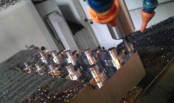

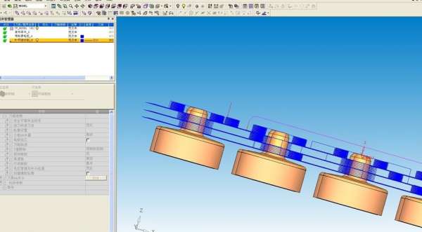

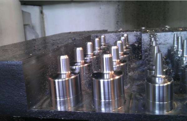

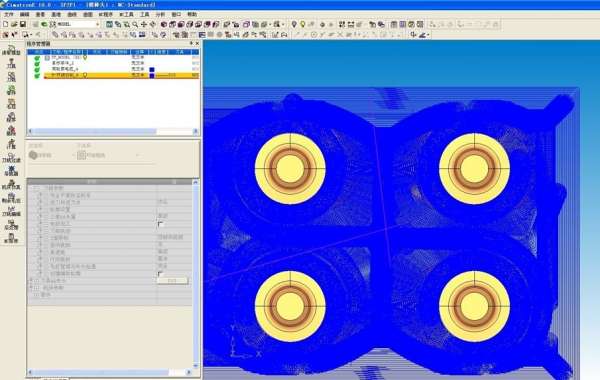

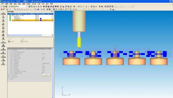

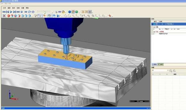

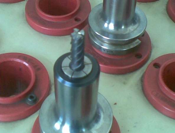

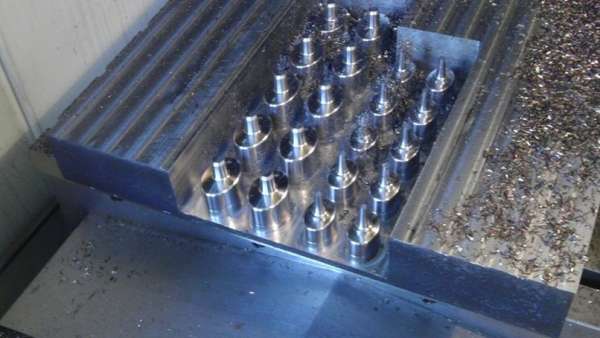

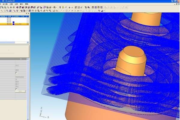

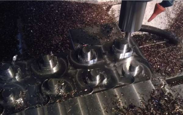

材料:不锈钢   刀具:直径10钨钢铣刀   转速:S8000  进给:5600  切深:每层5毫米
