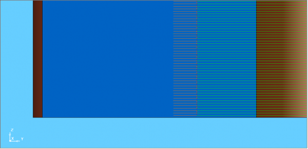

用PM等高编程,没有留佘量,怎么最后一刀会没铣到底,是什么原因?

发表于 2012-7-24 22:16:06 | 显示全部楼层
PowerMILL10 以下版本,控制毛坯深度到底面(毛坯比底面高0.005或等高轴向余量-0.01),等高可以加工到数
PowerMILL 2010以上版本,可直接加工到平坦区域
向杨老师求教 图44889
发表于 2012-7-25 11:59:11 | 显示全部楼层
10.0以下的包括10.0都有这个问题,可以单刀清角密补底部这一刀,
