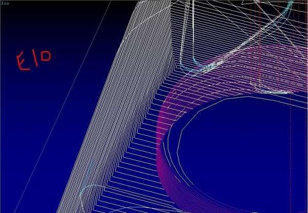

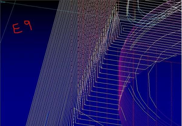

找了个之前加工过的文件,对比计算了二粗刀路,E10.0的二粗在关键部位提升还是很明显的。总体刀路是G00跳刀明显减少,工件的局部位置刀路变的连贯,特别是狭窄部位,E9.0会时不时的抬刀后再降回加工,E10这种现象基本没有了,或是明显减
