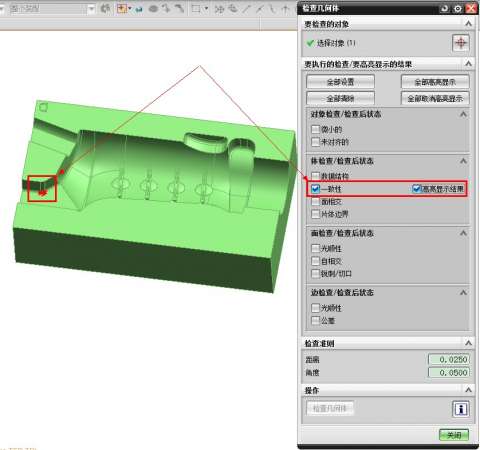

不知道怎么回事,我的壁余量设置了0.3,底面设置0.2,在型腔铣时出现了过切,不知道什么原因,加大余量还是过切,把刀换小了还是不行。
发表于 2012-7-24 21:59:08 | 显示全部楼层
模型加工之前,一定要做烂面检查(烂面也就是UG不能识别的面,UG算刀路时会当这个面不存在)。
分析-检查几何体- 一致性。如显示有烂面,抽取边界做网格曲面即可

一般出现烂面或者可疑的面生成的刀路会打问号的 这个时候就要注意了

因为图烂就会过切,在烂面做一个实体就OK了
发表于 2012-7-29 00:21:30 | 显示全部楼层
各位老大,这是小平面体,也就是传说中的STL,检查不出烂面,只有自己看图档,如果补面的话,一般人补不了的,
