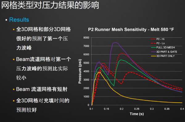

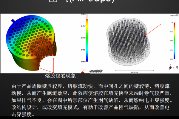

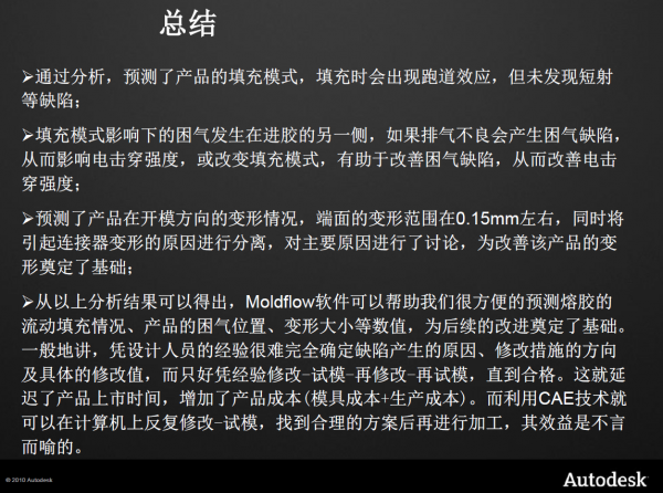

[原创教程] 基于Moldflow连接器注射压力和翘曲的验证研究
