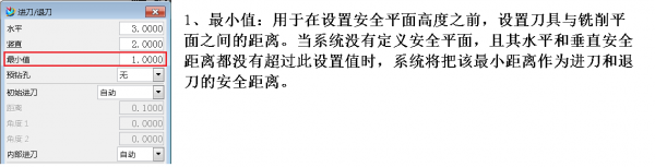

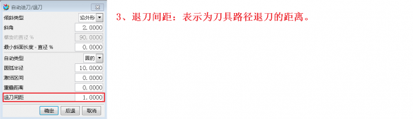

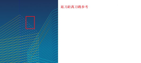

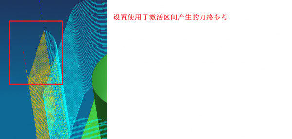

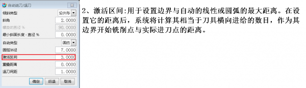

方法菜单的最小值,和自动里面的激活距离 退刀距离是什么意思

龚老师能给激活区间和  退刀距离在解释透明点吗   他们相当于7.5里面的那个参数
