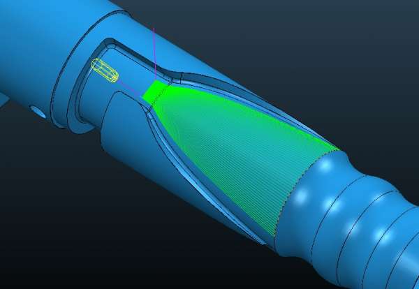

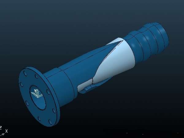

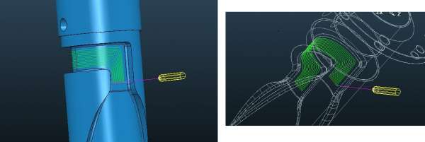

这个四轴工件用什么策略加工少提刀呢?

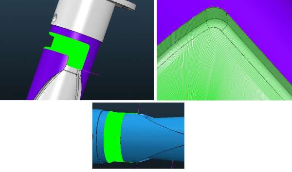

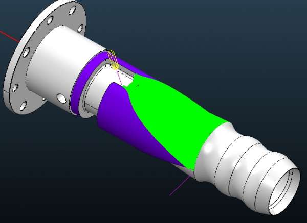

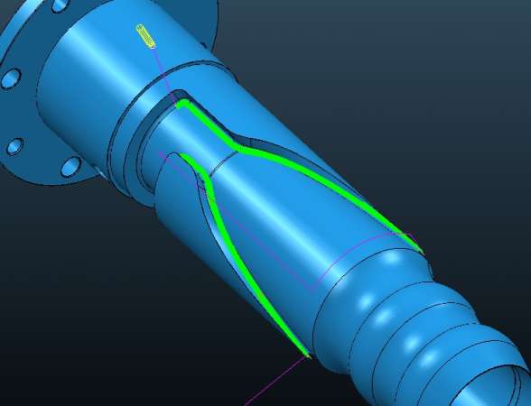

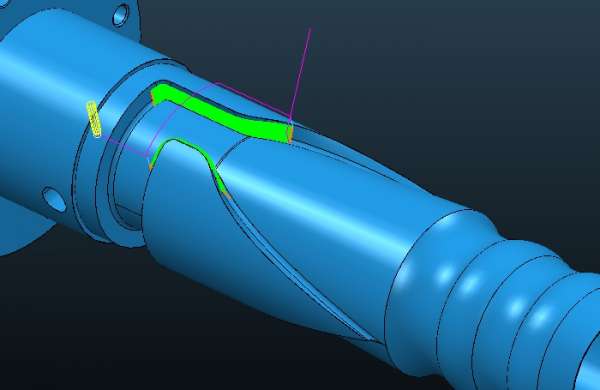

发表于 2012-7-17 09:49:05 | 显示全部楼层
使用曲面投影 、参考线精加工等等策略   出了部分刀路供参考
四轴加工参考刀路下载

发表于 2012-7-17 09:59:41 | 显示全部楼层
砍成六个面加工,既简单又快。
