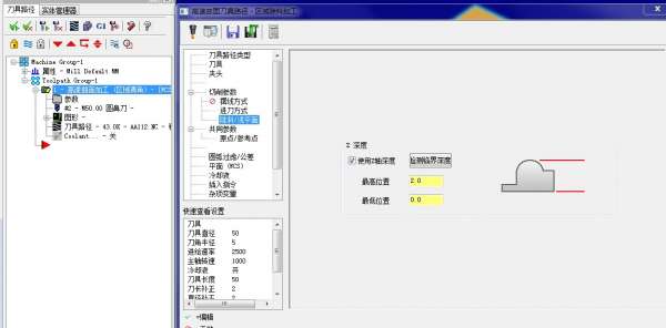

X6不用HSM 有自带的 高速加工功能 跟HSM功能差不多
 楼主| 发表于 2012-7-17 15:25:43 | 显示全部楼层

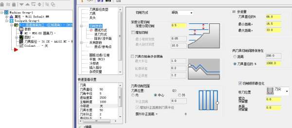

我用HSM 最多是就是一次性光底面 可以分层洗 ,比如热处理后材料硬底面余量0.5MM  ,我分5次洗 每次0.1MM  ,X6自带的只能一次性洗一次,不能分层洗。这点我还是挺喜欢HSM的
发表于 2012-7-17 16:00:04 | 显示全部楼层
一样的啊 定深度就是了
发表于 2012-7-17 16:14:43 | 显示全部楼层
一样的啊 定深度就是了

x6开粗的粗加工参数——铣平面    就是3楼所说的水平面加工
