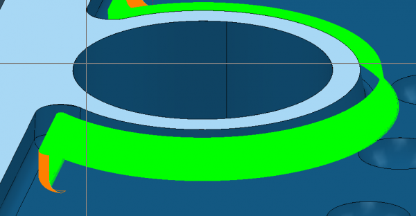

  如图.我们一般正常的就用个等高就好了,问题是下切步距是你给的是恒定的,怎么样保证那个R角的刀路能密一点,我知道PM有个功能可以把那一段刀路通过参数的设置就能解决了(加密刀路).求高手们不吝赐教,详细解说,举例,小弟感激不尽!!!!
用等高加工,怎么样保证R角也会光得很靓
用等高加工,怎么样保证R角也会光得很靓
这个参数应该怎么设置才好
这个参数应该怎么设置才好

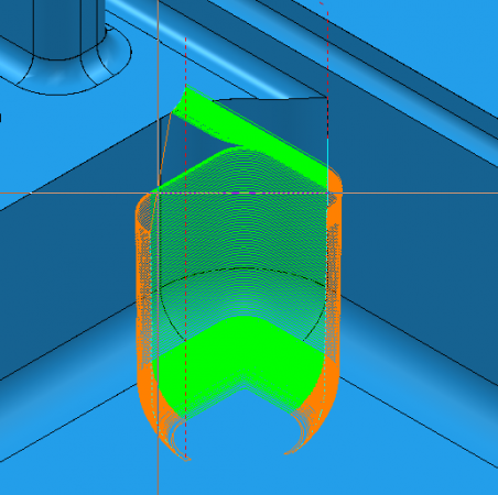

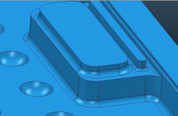

 楼主| 发表于 2012-7-11 16:37:27 | 显示全部楼层
杨老师,图1 图2 这是我做实验后的效果,也是我想样的那种效果,我觉得用这种方法好,节约加工时间,
     图3和图1 图2 是一样的设置,为什么效果不一样,我也不知道问题出在哪里
图1
图1
图2
图2
图3
图3
 楼主| 发表于 2012-7-11 16:41:04 | 显示全部楼层
杨老师,我刚刚反复的实验了几次,觉得做出来的效果还好,算是我所理想,但为什么同样的设置,会得出有不一样的效果,我还不是很明白
跟使用刀具 与斜面斜度有关的  如果等高不理想 可以使用最佳等高
发表于 2012-7-13 08:25:53 | 显示全部楼层
对于这样的形状如果条等高没法好好实现,可以算出一条浅滩的角度边界来,上面走等高,下面走最佳等高!这样就完美了,注意程式合并时有没有接刀的间隙!!
