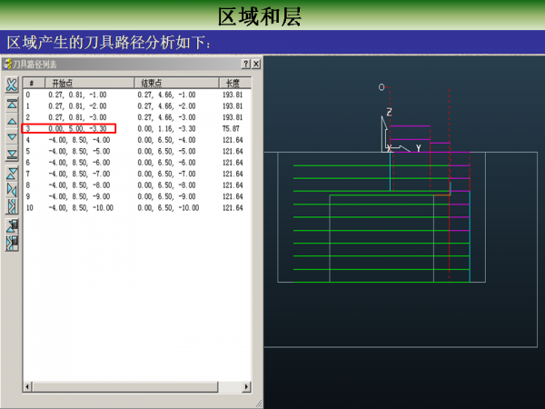

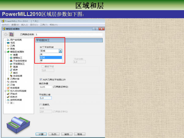

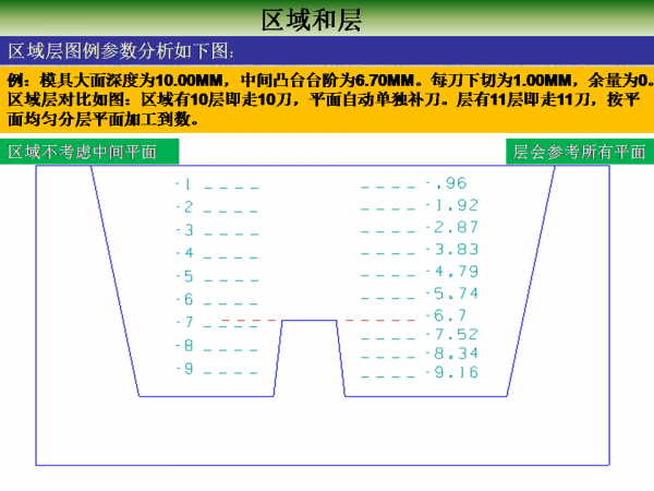

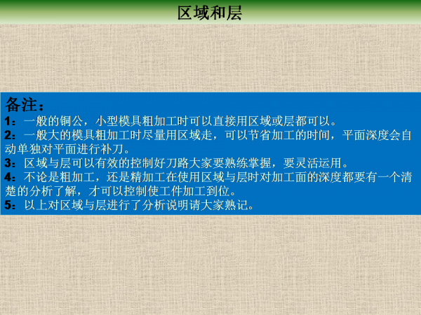

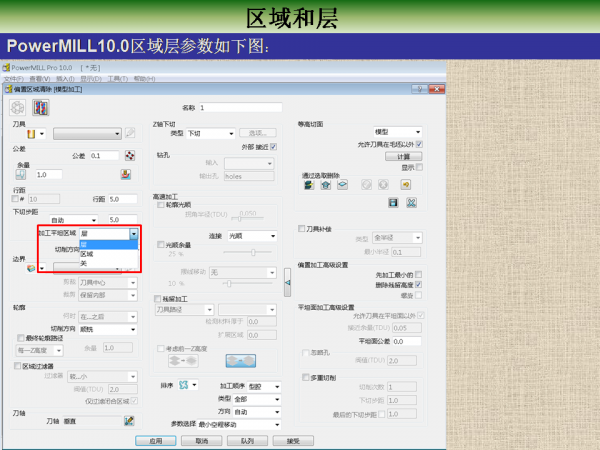

[数控编程] 龚老师对PowerMILL区域和层的分析-PNG
发表于 2012-7-7 16:25:49 | 显示全部楼层 |阅读模式
