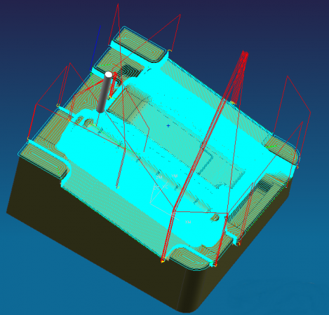

[UG编程] 评下这刀路咋样!
发表于 2012-7-6 11:35:45 | 显示全部楼层 |阅读模式
3D还没转载过来,那楼主晕倒,少了包,害我下了一阵!等着啊

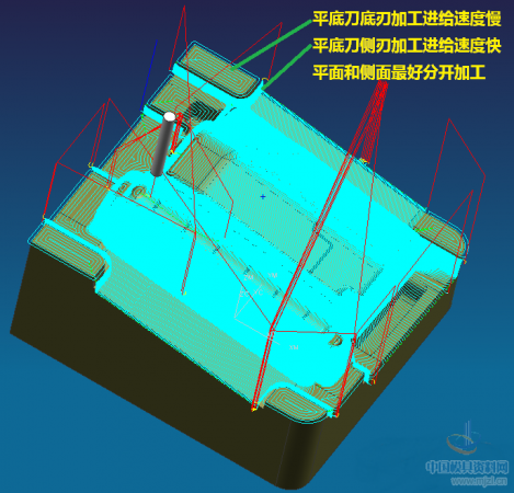

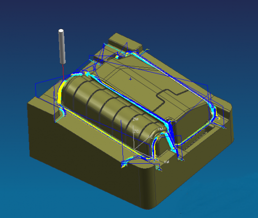

不错,看过这刀路水平一般,卖教程的这家伙!刀具的使用不太合理(长度,刀具加工工件形状的最佳用法,等等),还有好重要的一点,一些地方要铜公才能清角的就应该不要去加工了,容易夹刀和伤刀!
