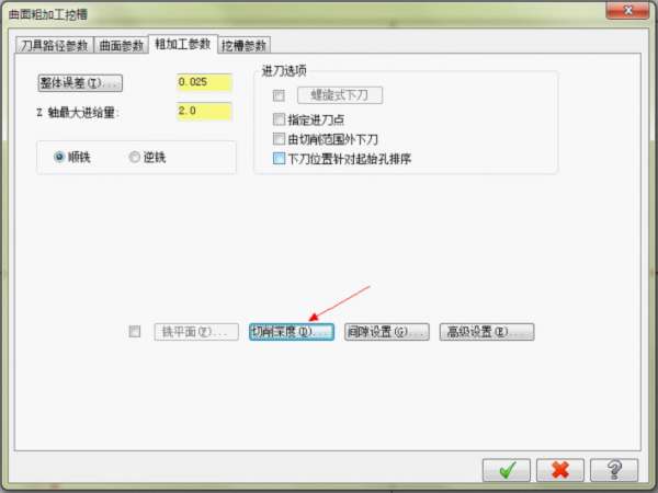

  在曲面粗加工选项及等高外形精加工选项中,[切削深度]选项的作用,既是设置刀具路径的Z轴范围.本节主要讲解此功能的作用.
图.挖槽选项卡中切削深度按钮的位置.
切削深度设置窗口界面.

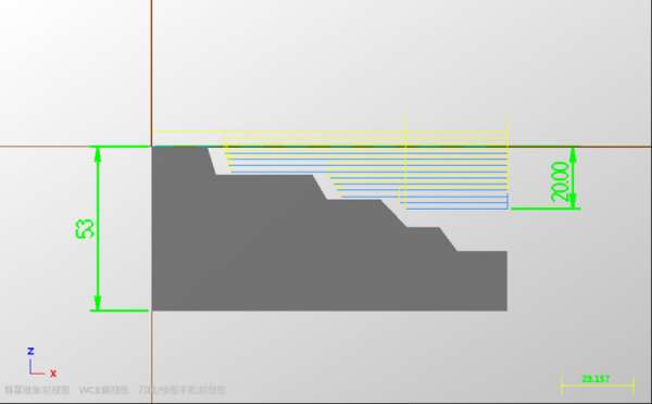

绝对坐标按照绝对坐标系的方式限定刀具路径的最高与最低位置,通常用于深度较深的模型. [例1].模型高度为53,需要加工0 -20的范围,在最高位置中输入0,在最低位置中输入-20,计算刀路,效果如图.
将最高位置改为-20,最低位置改为-26,计算刀路效果如下.
当你设置的最低位置超过模型高度时,如果模型被边界或干涉面所限制住,则刀路Z轴最低位置加工到能够加工的深度,否则刀路计算到设置的最低位置.
