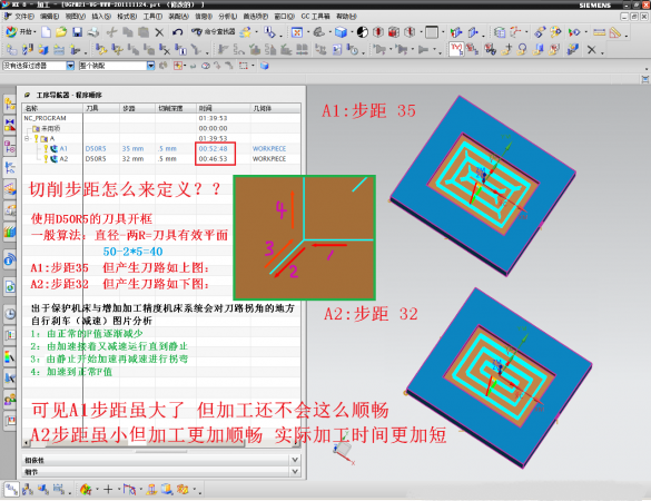

如何提高加工效率 加大切削步距是个误区,发表点个人意见!

刀顺就不会有太多减速..
