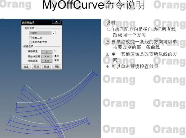

请教,犀牛里曲线不等距偏置是哪一个指令呀?
我们网站上有下载,Orang鞋业插件
http://www.mjzl.cn/forum.php?mod=viewthread&tid=83544&fromuid=28061
