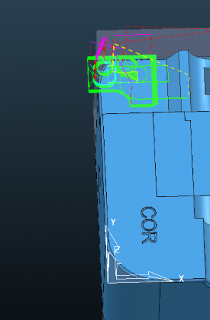

这个地方的刀路怎么老是绕着走呢!怎么改都不行!不知道是不是软件的问题...求大哥指点!

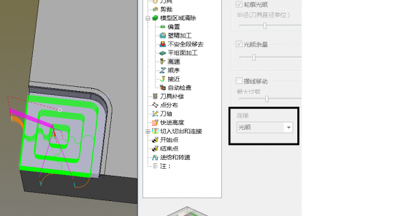

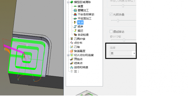

设置由外向内啊 可能会好一点  连接打直好了
 楼主| 发表于 2012-7-17 10:04:13 | 显示全部楼层
哦  谢谢!

设置由外向内
