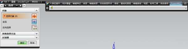

使用说明:将压缩包中的PM_Import.exe和PowerSolutionDOTNetOLE.dll复制到UGII目录下.
另一个Nx_Pm.dll则随便放。在UG中打开要加工的图档。
按Ctrl+U运行Nx_Pm.dll
(当然,你也可以在UG中自己建一图标,方便使用)
   选取几何体(线、面、实体都可以)。
要求:Microsoft .NET Framework 1.1
        PS.Exchange.v5.0.06以上.(要可以打开你使用的NX版本的零件)
把PM图标放在UG里-UG与PM完美结合
