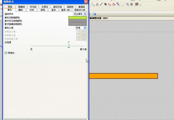

UG8怎么没颜色,知道在拿弄不

有个 全部着色的

还有 可以在这里设置
还有 可以在这里设置
jietu.jpg 给你发个图片啊

如楼上图所示,需要哪个视图着色的话在 视图样式 着色 选项中选择完全着色。

我是要线带颜色,不是要看体!!!!!!!

在首选项可视化中将单色显示取消就OK了,有不明白的可以加我QQ
发表于 2013-12-26 11:44:40 | 显示全部楼层
不行啊,我改了以后还是没变

在首选项中颜色里面将单色的勾取消就可以了
